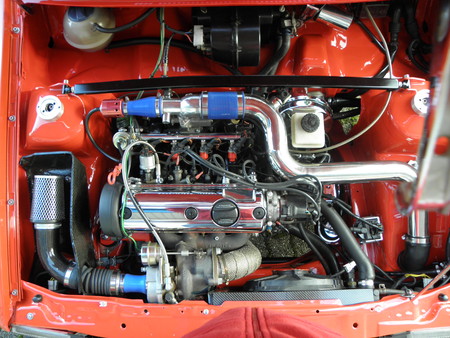

Anymore pics of this bi turbo engine Richard
Is the exhaust 2 ports for each turbo so cylinders 1+2 for the first turbo and cylinders 3+4 for the second turbo
Yes pete You are Correct :)
This is some cool stuf :unibrow:
Edited by richard16vg40
Do you know what turbos they are?
Plenum desgin is similar to yours too Pete
Turbos are from Garrett gt 12, normaly for the 0,6-1,2L engines
Der Motor wurde mit einem 8V Kopf vom 45PS motor und einer 3F Nocke mit 163KW gemessen, bei 2,1 Bar Ladedruck........Spezial Kruemmer und so weiter halt........Verdichtung 6,9:1.........Chip angepast und die Turbos sind Garrett gt 12, fuer Hubraumgroessen von 0,6-1,2L geeignet

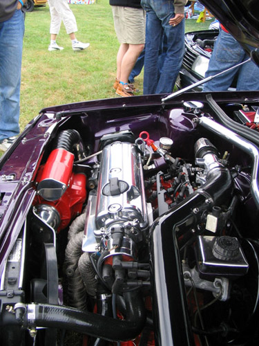

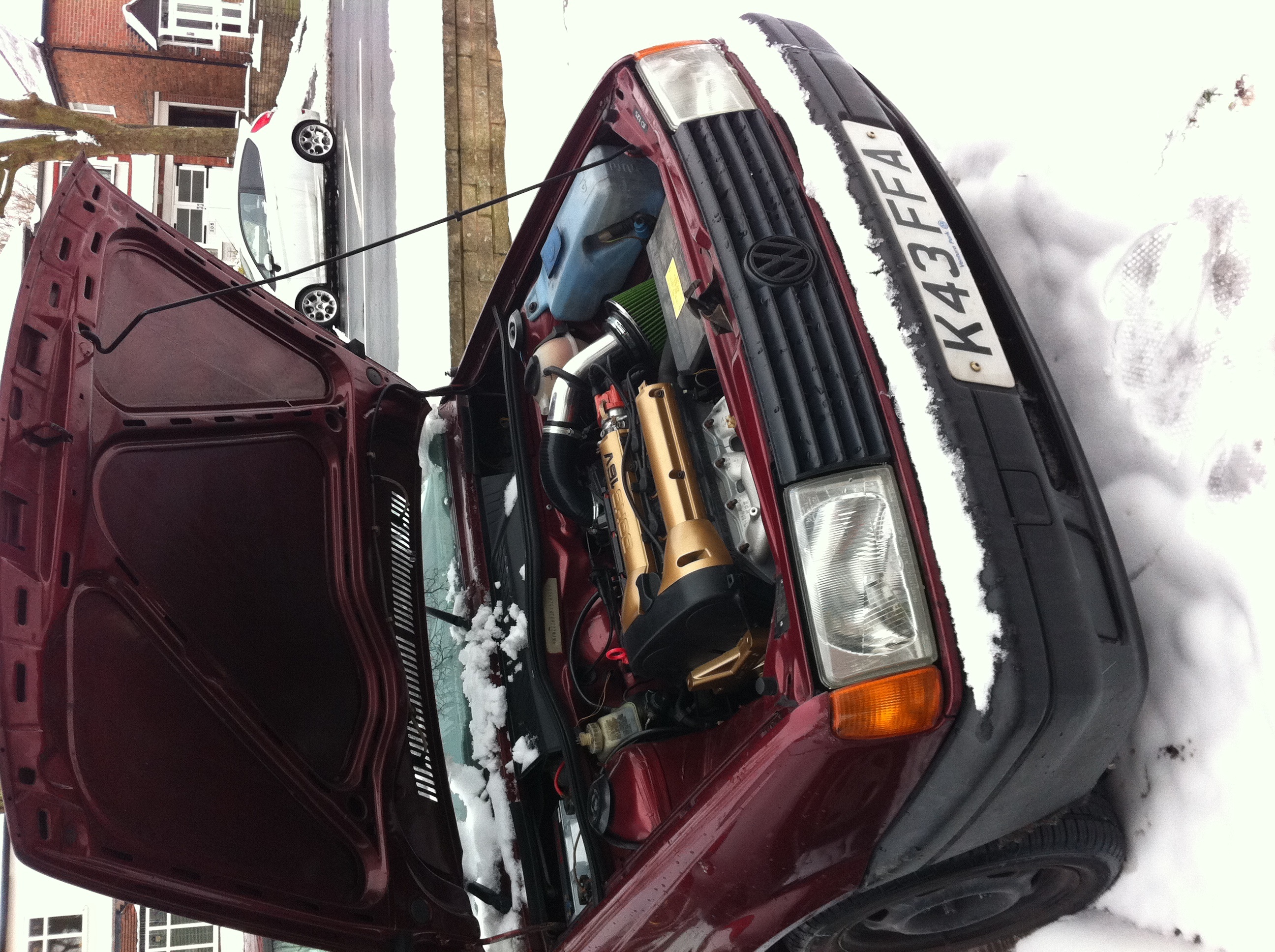

Icey shot of mine
FFS brett rotate it
And FFS, you say i ruined the surprise :lol:
Like a boss. Car is gonna look the tits
You driving it with standard suspension/brakes etc ?
Bet its erm fuun...
Shock a few people mind;)
